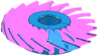

本例说明如何使用圆形参考线在刀具路径上创建多个旋转。
本例使用 Examples 文件夹中的 Blisk_Simple.dgk 模型,并使用叶片精加工刀具路径作为激活的刀具路径。它将 XY 面 作为主工作平面。
  1. 单击“刀具路径编辑”选项卡 >“编辑”面板 >“变换”,以显示“刀具路径变换”选项卡。
  2. 单击“刀具路径变换”选项卡 >“变换”面板 >“多重变换”以显示“多重变换”对话框。
  3. 选择“圆形”选项卡,然后在“数值”中输入 18。
    刀具路径应围绕轮毂中心旋转,如果是这样的话,请转到步骤 4。如果刀具路径未围绕轮毂中心旋转,请转到步骤 3。
  4. 单击 ,在“状态”栏上的 中输入坐标 0 0 0。
  5. 单击“接受”(Accept)。
  6. 将主工作平面更改为 YZ 面 。
  7. 在“圆形”选项卡中,输入:
    1. “数值”4。
    2. “半径”600。
    3. 单击 ,在“状态”栏上的 中输入坐标 0 0 -400。
    4. 单击“接受”(Accept)。
  8. 单击“刀具路径变换”选项卡 >“完成”面板 >“接受”,以接受更改并创建重复的刀具路径
