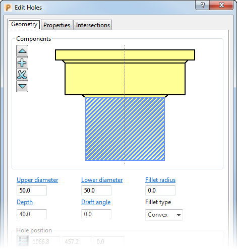

图形将显示您正在编辑的孔。对于复合孔,当前可编辑的部件将带有蓝色交叉线。要编辑其他部件,请在图形窗格中选择。
可以使用键盘方向键 ( ) 选择相关部件,这在选择小部件时很有用。

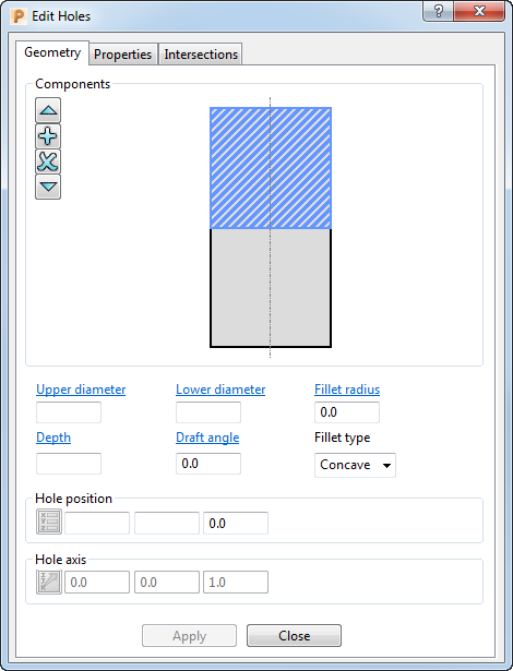

如果选择多个尺寸相同并具有相同部件的孔,可同时进行编辑。如果选择多个不同的孔,不同的部件将以灰色显示。但您仍可以移动它们,并在对话框的下半部分编辑相应值:
如果已选孔具有相同的值,系统将显示该值(例如“拔模角”)。
如果已选孔具有不同的值,则该域为空(例如“顶部直径”)。
顶部直径 - 输入当前(交叉线)部件顶部的直径。此值必须大于或等于“底部直径”。
深度 - 输入部件的垂直高度。
底部直径 - 输入当前(交叉线)部件底部的直径。此值必须小于或等于“顶部直径”。
拔模角 - 输入孔的拔模角。值 0 表示无拔模角的直孔。

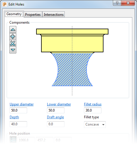

圆倒角半径 - 输入半径。
“圆倒角半径”为 0 表示无圆倒角的标准孔部件:
输入“圆倒角半径”会产生:
如果是最小圆倒角半径,直径等于孔部件的长度 ()。部件长度与无拔模角的孔“深度”相同。
圆倒角的直径必须至少等于部件的长度。

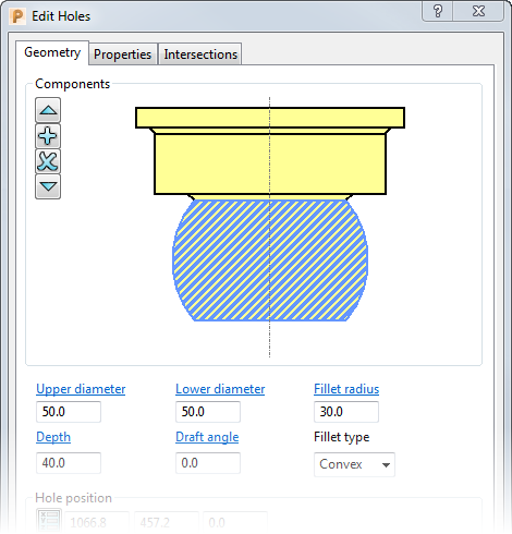

圆倒角类型 - 选择“凹面”或“凸面”圆倒角。
“圆倒角类型”为“凹面”:
“圆倒角类型”为“凸面”:
