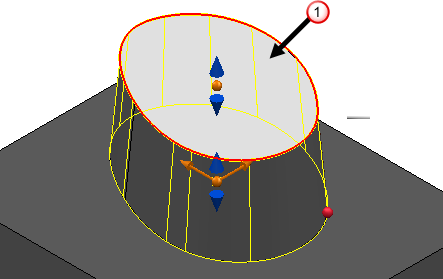

  4. 从“创建样式”列表 中,单击 。
  5. 在模型上单击要从其创建特征的曲面 。
  6. 单击“接受”。
