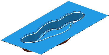

  1. 打开 Examples 文件夹中的 DeepFlatMould.dgk 模型,创建毛坯、刀具和浅滩边界。
  2. 选中外部两个轮廓并按下 Del 键将其删除。
  3. 在边界内创建“模型区域清除”刀具路径。
  4. 您可以看到系统只会加工型腔。
    连接也包含在边界内。边界会限制刀具中心。如果您使用不同的刀具创建另一刀具路径,则需要创建新的边界,除非您使用“区域清除”对话框上的“剪裁”>“刀具外围”选项。此选项允许您创建一个边界,然后将其用于所有刀具。

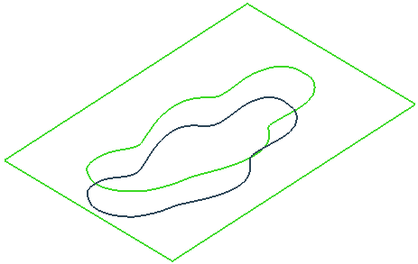

  1. 创建毛坯边界。
  2. 单击“边界”选项卡 >“编辑”面板 >“曲线编辑器”以显示“曲线编辑器”选项卡。
  3. 单击“编辑”选项卡 >“编辑”面板 >“变换”>“偏移”以显示“偏移”工具栏。
  4. 在“偏移”工具栏上:
    1. 在“偏移类型” 弹出菜单中单击“2D 圆形” 按钮。
    2. 在“距离”中输入 10。
    边界会偏移 10 mm。
  5. 可以使用此边界创建区域清除路径,其中刀具路径与所有进刀移动均包含在此边界内。
