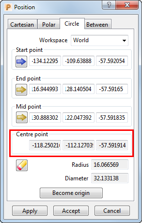

  2. 在“点”区域中,单击“位置” 以显示“位置”对话框。
  3. 在“位置”对话框上选择“圆”选项卡。

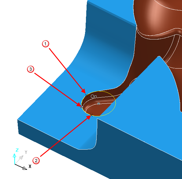

  4. 在图形区域中,单击点 、 和 。
这将显示“位置”对话框,中心显示在“中心点”域中。
