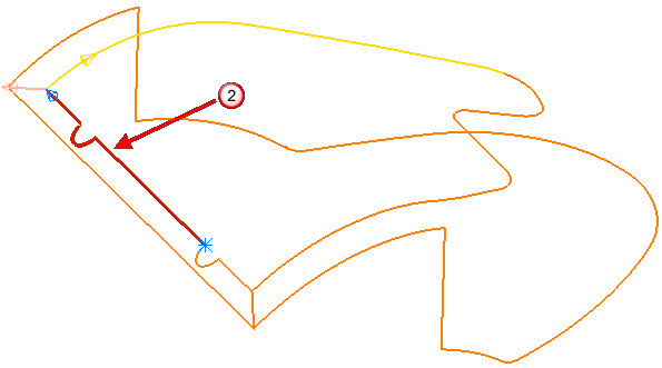

  1. 双击靠近点 的曲线以显示“曲线编辑器”选项卡。
  2. 单击“曲线编辑器”选项卡 >“创建”面板 >“曲线”>“复合”以显示“创建复合曲线”工具栏。

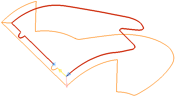

  3. 单击靠近点 的曲线。
    • 红色表示选定的曲线。
    • 粉红色表示自动绘制遵循的曲线。
    • 黄色表示备选路线。
  4. 单击黄色曲线。
  5. 单击黄色曲线。

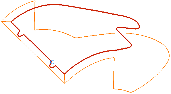

  6. 单击“创建复合曲线”工具栏上的 。
  7. 单击“曲线编辑器”选项卡 >“完成”面板 >“接受”。
