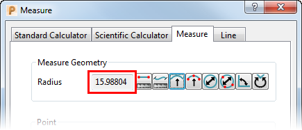

测量圆的半径
本例说明如何测量圆弧的半径。本例使用 Examples 文件夹中的 chainsaw.ige 模型。
  1. 单击“开始”选项卡 >“实用程序”面板 >“测量”以显示“测量”对话框。
  2. 单击“半径” 以显示“测量工具”选项卡。
  3. 在图形区域中,单击“点”。
这将显示“测量”对话框,其中会显示半径。
注: 这样会提供该点上曲线的半径。如果要使长度较长的曲线近似于圆,请使用 。
