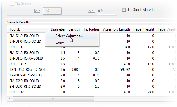

要复制“NC 程序”或“刀具数据库”对话框中的数据,请右键单击列标题,然后选择“复制”。
这会将所有数据从对话框复制到 Windows 剪贴板。
要复制特定行:请选择单个行,右键单击列标题,然后选择“复制”。

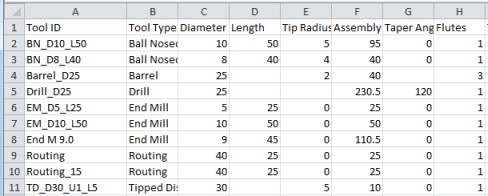

例如,从刀具数据库复制到电子表格的数据将如下所示:
