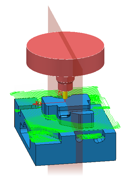

  2. 从列表中选择一个工作平面。这表示镜像项目时要沿着的坐标系。在本例中,从“工作平面”列表中选择 2。
    系统会在模型上显示工作平面。

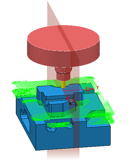

  4. 单击“变换”。对话框中的“状态”区域会显示变换进度。
  5. 镜像的项目会显示在图形窗口中。
