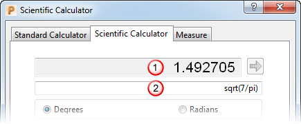

您可以从选项卡选用两种计算器:
要使用计算器,请像使用物理计算器一样单击按钮,或在计算器顶部的白色条内键入表达式。“退格”按钮会删除最后一个条目。计算器会在计算器顶部的白色条内显示表达式,结果显示在上方的灰色条内。
- 结果
- 表达式
- 单击此按钮可将结果复制到域中。此按钮仅当通过右键单击可编辑文本域显示“计算器”对话框时才可用。
