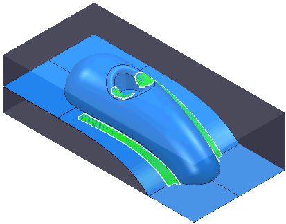

本例使用 Examples 文件夹中的 Cowling.dgk 模型最有效地说明了这一点。

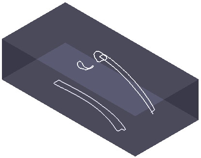

本例使用一个毛坯以及一些刀具、刀具路径和边界,并且可将某些刀具路径限制在边界内。
此项目包含三种不同类型的边界:
