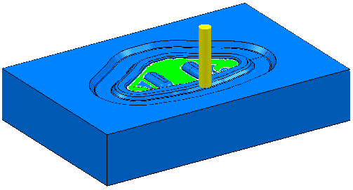

  4. 单击“仿真”选项卡 >“ViewMill”面板 >“模式”>“无图像”。
  5. 单击“仿真”选项卡 >“仿真控制”面板 >“运行”>“运行到末端”以运行仿真。

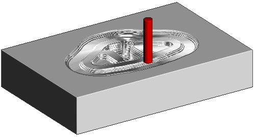

  6. 仿真完成后,选择合适的视图,例如“仿真”选项卡 >“ViewMill”面板 >“阴影”>“闪亮”。
注: 如果“仿真”选项卡 >“ViewMill”面板 >“开”选项保持选中状态,则您可以在仿真期间切换 ViewMill 视图。
