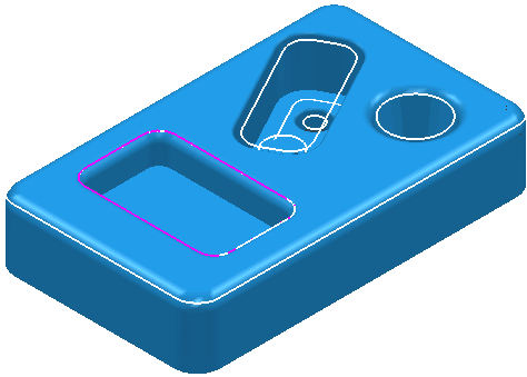

  2. 选择矩形型腔四周的圆倒角。
  3. 从“边界”关联菜单中选择“创建边界”>“已选曲面”。
  4. 在“已选曲面边界”对话框中:
    1. 在“名称”中输入 SelSurface
    2. 单击“应用”创建边界。
    3. 单击“接受”关闭对话框:
    所需的段
    必须删除的段

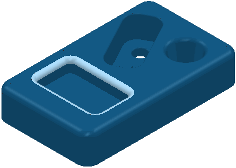

  5. 要删除内部段,请选择它并按下 Del 键。
  6. 选择其余段。

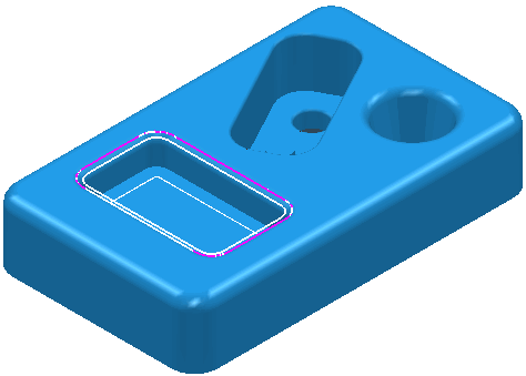

  7. 从“边界”关联菜单中选择“创建边界”>“浅滩”,以在此现有边界内创建浅滩边界。在对话框中:
    1. 在“名称”中输入 Shallow Pocket
    2. 选择“剪裁边界”
    3. 选择“内”。
    4. 选择 SelSurface 作为“剪裁边界”。
    5. 单击“应用”创建边界。
    6. 单击“接受”关闭对话框:

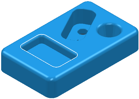

    您可以看到,在已选曲面边界内创建了浅滩边界。

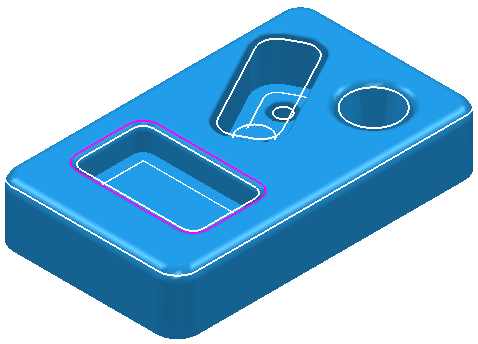

注: 同样,您可以在已选曲面边界外创建浅滩边界,方法是选择“外”单选按钮,然后单击“应用”:
注: 要创建整个浅滩边界,请取消选择“剪裁边界”,然后单击“应用”。
