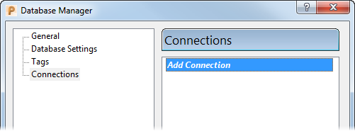

    1. 双击“增加连接”。

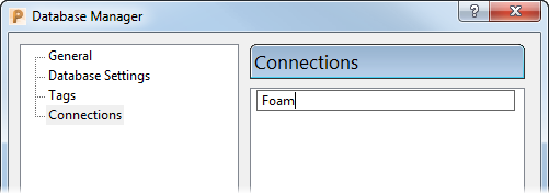

    2. 输入连接名称,例如 Foam。
    3. 按 Enter 键以让连接显示在列表中。
