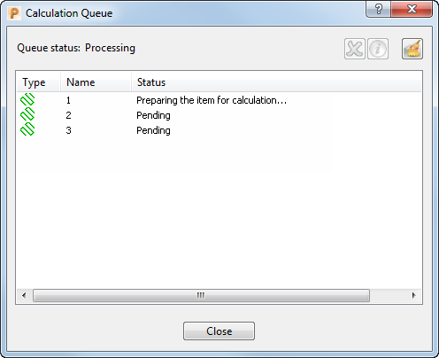

单击这些计算队列按钮中的任一个以显示“计算队列”对话框。
在本例中,计算队列中有三条刀具路径。
清除队列 - 单击此按钮可从计算队列中删除任何已计算的条目。
从队列中移除条目 - 选择列表中的条目,然后单击 以从队列中移除该条目。这并不会删除该条目,只是将它从计算队列中移除。
