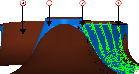

合并 - 首先偏移套轮廓,然后缓慢移动该偏移,最终偏移轮毂轮廓。下面显示合并偏移的示例:
- 遵循套轮廓的第一个偏移。
- 遵循轮毂轮廓的最后一个偏移。
- 轮毂。
- 套。
第一个和最后一个偏移之间的轮廓逐渐从套轮廓改变为轮毂轮廓。

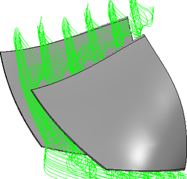

螺旋 - 这会在叶片的相邻闭合路径之间生成螺旋刀具路径。螺旋在您使用合并偏移时效果最好。如果选择“向上偏移”或“向下偏移”,则刀具路径可能包含无法构成一部分螺旋的开放路径。
