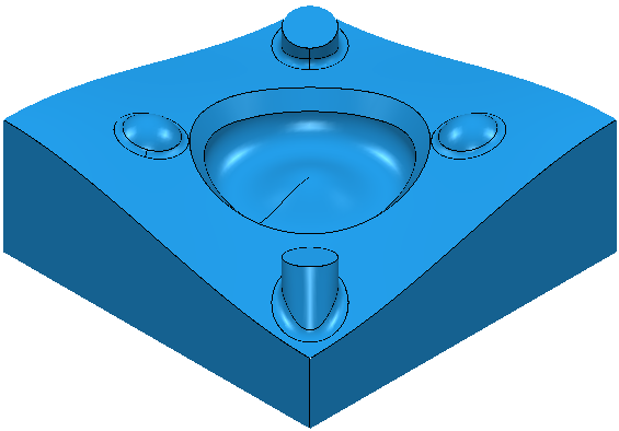

本例使用 Examples 文件夹中的 5_axis_Test.dgk 模型。
  1. 创建一个毛坯,并定义 10 mm 的球头刀。
    确保毛坯延伸到模型顶部上方。
  2. 选择顶部曲面。

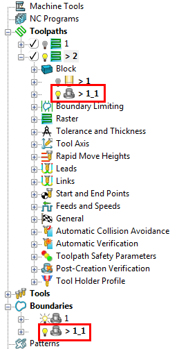

    边界会出现在资源管理器的“边界”分支中。

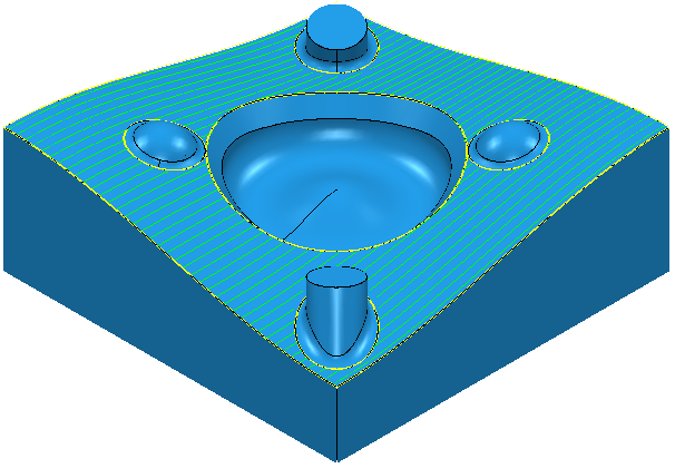

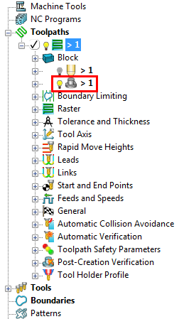

  4. 使用“接触点边界”创建“平行精加工”刀具路径。
    边界不再显示在资源管理器的“边界”分支中,而是显示在资源管理器的单独刀具路径分支中。
    图标会从 变为 。
  5. 单击“文件”选项卡 >“选项”>“应用程序选项”>“边界”>“专用边界”,然后选择“资源管理器中显示专用边界”,以在资源管理器的“边界”分支中显示此边界。
  6. 如果尝试创建使用此专用边界的另一条刀具路径,则新刀具路径会创建该专用边界的副本。
