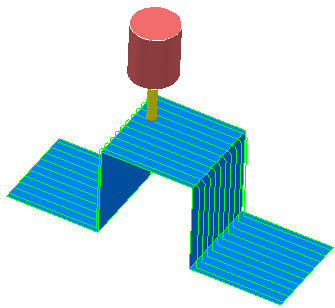

创建用于加工台阶的简单平行加工刀具路径时,台阶与刀柄之间会发生碰撞:
解决此问题的一种方法是增加刀具的长度。另一种方法是更改刀具路径策略。

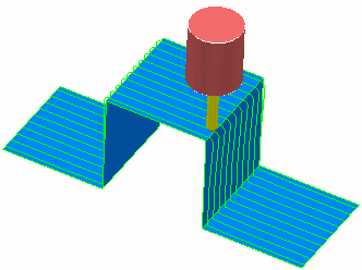

第三种方法是使用碰撞避让。在本例中,初始刀轴是垂直刀轴。
  1. 选择“自动碰撞避让”。
  2. 选择“碰撞避让”选项卡。
  3. 为“刀轴倾斜”选择“前倾”,在“刀柄间隙”中输入 1.0,并在“夹持间隙”中输入 1.0。
  4. 单击“接受”(Accept)。
  5. 创建新的平行加工刀具路径。
    可以看到,现在刀具路径在陡峭部分上倾斜,以避免刀具夹持碰撞。
    在刀具夹持不会碰撞的平坦部分上,刀具路径仍然是 3 轴刀具路径:
总之,刀具会在尽可能多的刀具路径部分中尝试遵循原始的刀轴定义。仅当无法做到这一点时,刀轴才会按“刀轴倾斜”域中指定的方向改变,直到刀具部件不再发生碰撞。
