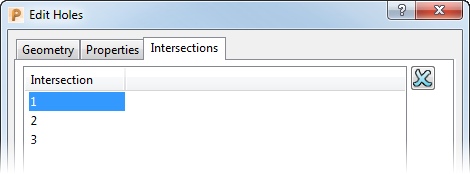

  4. 在对话框左侧选择相交 1。
    系统会使用较粗轮廓线显示已选相交:

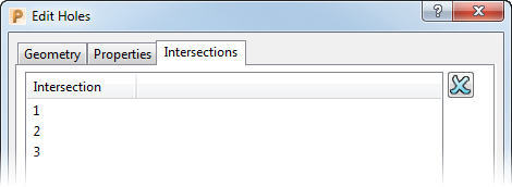

  5. 单击“删除” 以删除相交。

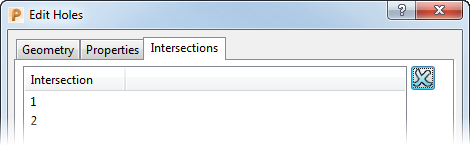

    系统会删除相交 1,并将其余相交从 2 和 3 重新命名为 1 和 2。
    系统会更新孔特征设置以删除一处相交:
    删除的相交。
    与另一个孔的相交会保留。
