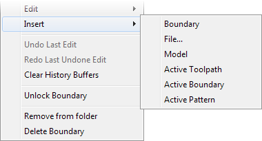

边界 > 插入
可使用“插入”菜单将条目插入到边界。
要显示该菜单,请在资源管理器中右键单击已选边界,然后选择“插入”。
边界 - 选择此项可将另一个边界插入到此边界。系统会显示“选择项”对话框。
从列表中选择要插入的边界,然后单击 。
文件 - 选择此项可将 .dgk 或 .pic 文件插入到边界。系统会显示“打开边界”对话框,它是标准的“打开”对话框。
模型 - 选择此项可将通过已选曲面边缘定义的曲线插入到边界。如果未选择任何曲面,则 PowerMill 会使用整个模型。
通过以下模型几何形体(已使用鼠标左键选择了一个曲面):
系统会创建以下边界:
激活刀具路径 - 选择此项可将激活刀具路径转换为曲线并将其插入到边界。如果没有任何激活刀具路径,则此选项不可用。
激活边界 - 选择此项可将当前激活边界插入到已选边界。如果没有任何激活边界,则此选项不可用。
激活参考线 - 选择此项可将当前激活参考线转换为边界并将其插入到边界。如果没有任何激活参考线,则此选项不可用。
