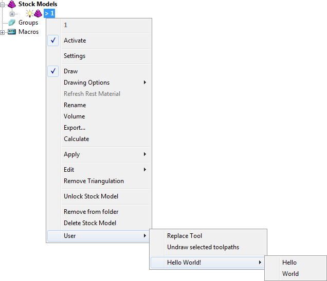

将间隔和子菜单添加到菜单选项
要将间隔添加到菜单,请将 <spacer/> 标记添加到 XML 代码。要添加子菜单,请在 <menupage> 标记中包含子菜单名称。
例如,要创建以下 User 菜单以及名为“Hello World!”并具有相关间隔的子菜单:
stockmodel.xml 文件中的代码为:
<?xml version="1.0" ?>
	<menupage>
		<button label="Replace Tool"
		command='EDIT TOOLPATH "%s" REPLACE_TOOL ;'
		multiple_selection="allowed"/>
		<button label="Undraw selected toolpaths"
		command='MACRO d:/temp/test.mac "%s"'
	<spacer/>
	<menupage label="Hello World!">
		<button command='PRINT "HELLO"' label="Hello"/>
		<button command='PRINT "WORLD"' label="World"/>
	</menupage>
</menupage>
