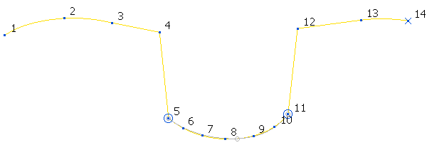

本例说明如何减少 Bézier 曲线中的点数。从以下这条 Bézier 曲线开始:
  1. 双击 Bézier 曲线以打开“曲线编辑器”选项卡。
  2. 单击“曲线工具”选项卡 >“显示”面板 >“点编号”以显示 Bézier 曲线中的点。
  3. 要减少波谷底部曲线部分中的点数,请单击“曲线工具”选项卡 >“点”面板 >“重新分布点”以显示“重新分布点曲线”对话框。
  4. 在“重新分布点曲线”对话框上:
    1. 在“开始点”中输入 5。
    2. 在“结束点”中输入 11。
    3. 在“范围内的点数”中输入 3。
    4. 按 Tab 键以显示重新分布点计算的效果。
    5. 单击“应用”。
    6. 单击“取消”。
  5. 单击“曲线编辑器”选项卡 >“完成”面板 >“接受”以接受更改。
