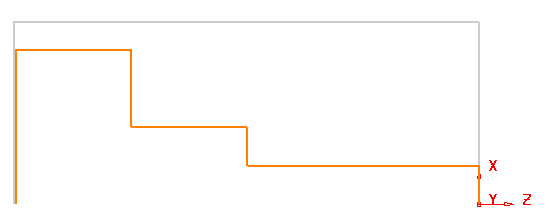

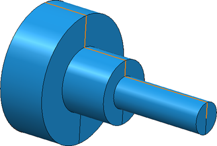

创建纺锤形轮廓示例
要从模型中提取轮廓曲线,请执行以下操作:
  1. 在资源管理器中,右键单击“参考线”,然后选择“曲线编辑器”。
  2. 单击“曲线编辑器”选项卡 >“创建”面板 >“曲线”>“纺锤形轮廓”。
  3. 系统将显示“纺锤形轮廓”对话框。
  4. 从“旋转轴”列表中选择选项,以指定围绕激活工作平面的哪个轴旋转。
  5. 要更改旋转原点的位置,请在“坐标原点”区域中单击“切换到位置模式”。
  6. 输入旋转轴原点的坐标,或在图形窗口中选择该原点。
  7. 在“曲面”下,单击“曲面选择模式”。
  8. 在图形窗口中选择要通过其创建曲线的曲面,或不选择任何内容以使用所有可用曲面。
  9. 将光标悬停在 图标上方,以显示有关已选曲面的信息。
  10. 单击“创建”以创建曲线并关闭对话框。
注: 如果此曲线无法正常工作,请确保选择正确的主编辑平面。
