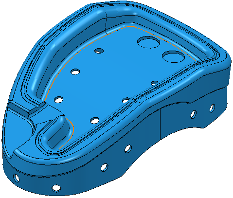

  3. 按住 Alt 键的同时选择 附近的曲面边缘。
    PowerMill 会使用默认选项创建复合曲线。生成的曲线将突出显示。
