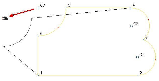

  1. 选择复合曲线以进行编辑。
    如果不在曲线编辑模式下,则双击曲线以进行编辑。
  2. 单击并拖曳点 C3。
    圆弧的半径保持相同。这会更改直线的长度和角度以重新连接移动的圆弧。

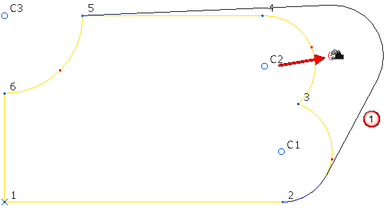

  3. 单击并拖曳点 C2。
    如果可能,当移动的圆弧与另一个圆弧相邻时,系统会在相交点处裁剪这两个圆弧。如果没有相交点,则系统会添加切线 。

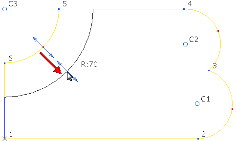

  4. 单击并拖曳点 5 与 6 之间的红色点。
    圆弧的中心点保持不变。圆弧的半径会更改,且系统会重新裁剪连接到圆弧的直线。

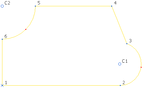

  5. 选择点 C2,然后单击“曲线工具”选项卡 >“点”面板 >“删除”以删除圆弧。
    系统会在点 3 与 4 之间将圆弧替换为直线,并对圆弧重新编号(因此 C3 会变为 C2)。
    系统会在点 3 与 4 之间将圆弧替换为直线。
