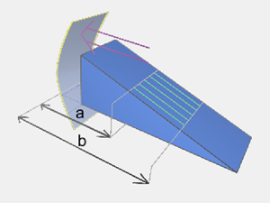

自动 - 自动确定投影范围。此选项适用于大多数复杂零件。
手动 - 通过指定最小距离和最大距离手动指定投影范围。适用于通过“自动”选项投影不需要加工的几何形体的更复杂零件。通过指定最小距离和最大距离,可以避开投影中的意外几何形体,以仅关注要加工的几何形体。
  • 最小距离 - 距投影应开始的参考的距离。
  • 最大距离 - 距投影应结束的参考的距离。
“最小距离 (a)”和“最大距离 (b)”之间的距离是发生投影的区域,也是在其上生成刀具路径的区域。
