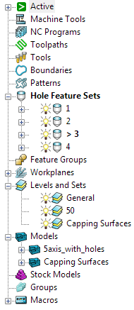

  4. 激活孔特征设置 3。
  5. 从单独的“孔特征设置”关联菜单中选择“编辑”>“封顶孔”。这将封顶此孔特征设置中的两个孔,
  6. 并将创建封顶曲面模型和层。
  7. 如果让封顶曲面层可见,则您可以看到封顶。
