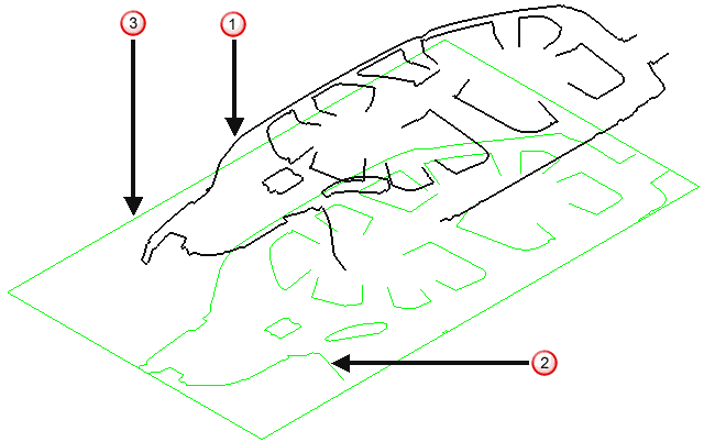

预览 - 单击此按钮将依据投影形状生成快速预览刀具路径。
曲线
预览刀具路径
显示 - 选择此选项可显示预览参考线。
