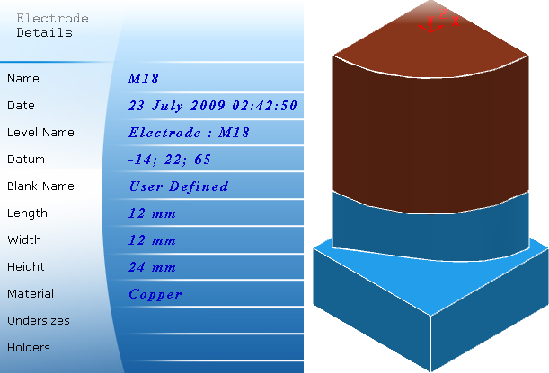

    系统将输入电极,并在 HTML 选项卡中显示电极详细信息。
