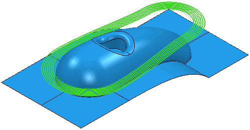

  4. 在 Examples\Patterns 目录中,打开 Cowling_ContactPoint.dgk。
  5. 要镶嵌参考线,请从单独的参考线关联菜单中选择“编辑”>“镶嵌”。这将显示“镶嵌参考线”对话框。

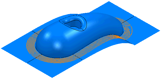

  7. 单击“开始”选项卡 >“创建刀具路径”面板 >“刀具路径”以显示“策略选择器”对话框。
  8. 从“精加工”类别中选择“镶嵌参考线精加工”。
  9. 在“镶嵌参考线精加工”页面上:
    1. 在“驱动曲线”框架中,在“镶嵌参考线”中选择 Cowling_Contact Point_1(上面创建的镶嵌参考线)。
    2. 在“下限”框架中,在“轴向偏移”中选择 0。
    3. 在“避免过切”框架中,选择“过切检查”。由于您要指定刀具路径的精确位置,因此需确保刀具路径不会过切曲面。
  10. 在“避免过切”页面上:
    1. 取消选择“上限”(因为您创建的是单个路径)。
    2. 在“策略”中选择“跟踪”。
  11. 在“多重切削”页面上:
    1. 在“模式”中选择“关”。
  12. 单击“计算”。
