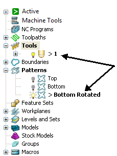

显示激活条目
显示读取项目的激活条目 - 选择此项后,在您打开项目时,所有激活条目都会显示在资源管理器中。
在本例中,“刀具”和“参考线”条目处于展开状态,因为存在激活刀具 (1) 和激活参考线(“Bottom Rotated”)。“刀具路径”、“边界”、“工作平面”、“层和组合”和“模型”条目未展开,因为尽管它们包含条目,但却未激活。
