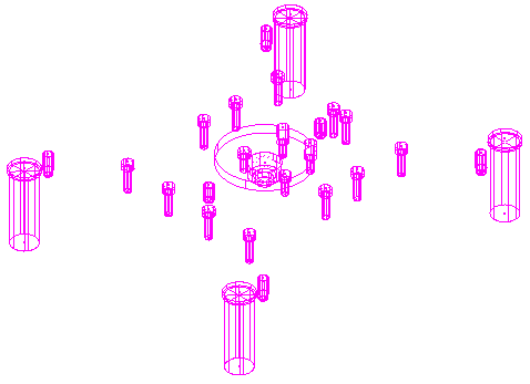

  1. 创建毛坯。
  2. 创建直径为 11mm 的孔 。
  3. 选择整个模型,然后从“孔特征设置”关联菜单中选择“创建孔”。这将显示“创建孔”对话框。
  4. 在“创建孔”对话框中:
    1. 在“模型”中选择“自...创建”。
    2. 选择“创建复合孔”。
    3. 取消选择“创建后编辑”。
    4. 单击“应用”以创建包含复合孔的孔特征设置。
    5. 单击“关闭”。

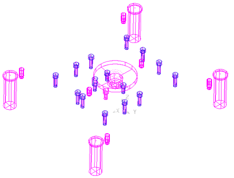

  5. 从“策略选择器”对话框中的“钻孔”类别中,选择“单次啄孔”策略,然后单击“确定”。系统将显示“钻孔”对话框。
  6. 单击“选择”按钮。 系统将显示“特征选择”对话框。
  7. 在“特征选择”对话框中:
    1. 在“直径”中选择“按...选择”。
    2. 在“部件”中选择“最大”。
    3. 在“直径”区域中,选择 18.0,并单击 以使其显示在“选择过滤器”区域中。
    4. 单击“关闭”。
    这将选择开始(或最大)部件为 18.0 的所有孔。由于您是按直径选择的,因此“最大”与“开始”相同。如果按深度选择,则不一定如此。

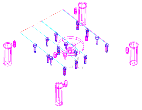

  8. 在“钻孔策略”对话框中:
    1. 在“循环类型”中选择“单次啄孔”。
    2. 在“定义顶部”中选择“孔顶部”。
    3. 在“操作”中选择“钻到孔深”。
    4. 单击“计算”。
注: 您选择了“最大部件”为 18.00 的所有孔,使用直径为 11 mm 的钻头将它们钻到了整个孔的深度,而不只是开始部件的深度。
