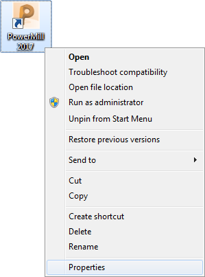

  2. 右键单击PowerMill 快捷方式并选择“属性”。

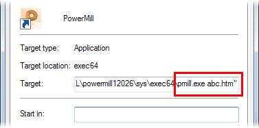

  3. 选择“快捷键”选项卡,然后编辑“目标”域,让它以 ...\pmill.exe abc.htm 结尾。程序名称和 html 文件名之间的空格是必不可少的。必须是 …\pmill.exe abc.htm,不能是 …\pmill.exeabc.htm。
    如果需要,可以将 .html 文件放在任何其他目录。如果是这样,则在“目标”域中输入完整路径名。例如,…\pmill.exe D:\MyHTML\abc.htm。
