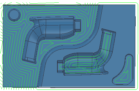

模型区域清除概述
使用“模型区域清除”策略可快速从毛坯去除多余材料,并将空程移动控制到最小限度。偏移刀具路径适合于型腔底部,而平行加工刀具路径通常用于开放的零件。偏移区域清除适用于高速加工。高速加工提供一致的刀具加载,但会增加部件上的快进、空程移动数量。这会将刀具和机床的磨损降至最低。Vortex 旋风铣加工可提高进给率,同时维持曲面质量和刀具使用寿命。
