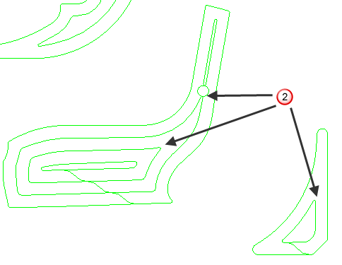

当您尝试避免刀具方向突然改变时,该刀具路径有各种问题,特别是高速加工时:
  1. 从一个偏移到下一个偏移的连接是垂直的。这会导致刀具方向突然改变。
    - 尖角连接
  2. 尖角太多。
    - 尖角
  3. 全刀宽切削太多。
    - 全刀宽切削

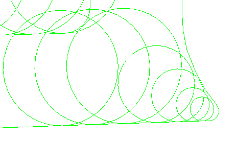

在“高速”页面上:
轮廓光顺 - 已选
赛车线光顺 - 已选
摆线移动 - 已选
“最大过载”为 10%
连接 - 光顺
当刀具临近过载时,系统将插入摆线路径,以避免过载。:
- 窄道
- 尖角
通过查看拐角细节,可以更轻松地看到摆线路径:
因为某些刀具过载可能是可接受的,因此可以通过滑块进行控制。准许过载的默认设置为现有行距的 10%。因此,如果使用行距 10 且准许的过载为 10%,则在超出过载条件 10% 后,摆线移动才会开始显示。
