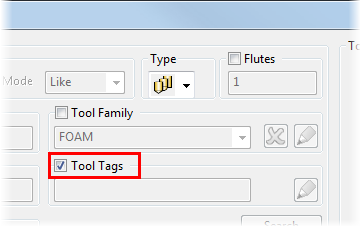

  1. 单击“开始”选项卡 >“刀具”面板 >“数据库”,以显示“刀具数据库搜索”对话框。

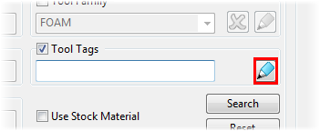

  2. 选择“刀具标记”。
  3. 在“刀具标记”区域中,单击 以显示“选择标记”对话框。
  4. 单击标记以将其选中,例如,Rough。

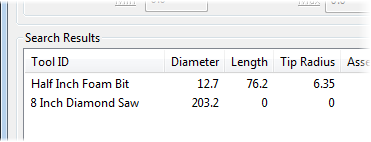

  5. 单击“应用”。
  6. 单击“搜索”。
    具有 Rough 标记的刀具将显示在“搜索结果”区域中。
    要在“搜索结果”区域中显示所有结果,请单击“重设”。
