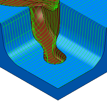

这将创建一条贯穿整个模型的平行路径以及与该路径垂直的第二条路径,从而仅加工比“浅滩角”角度更小的模型区域。
优化平行路径
选择“垂直路径”。
为“浅滩角”输入 5。
选择“优化平行路径”。
两条路径均受限,然而在选择“垂直路径”并取消选择“优化平行路径”时,仅第二条路径受限。第一条平行路径:
第二条垂直路径限制在第一条路径未能有效清除材料的陡峭区域内。
