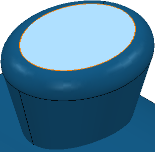

本例说明参考线镶嵌到了哪个曲面之中,以及如何更改已镶嵌的曲面。
  1. 从单独的“参考线”关联菜单中,选择“编辑”>“选择曲面”。
    参考线镶嵌在曲面 中。
  2. 选择曲面 。
  3. 从单独的“参考线”菜单中,选择“编辑”>“镶嵌”。这将显示“镶嵌参考线”对话框。
    1. 为“方法”选择“最近点”。
    2. 单击“应用”。
    这将创建一个新的参考线,此参考线镶嵌到曲面 中。

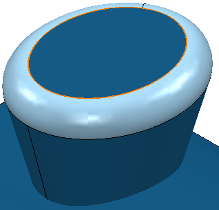

要确认此新参考线镶嵌到曲面 中,请执行以下操作:
  1. 单击背景以取消选择该曲面。
  2. 从单独的“参考线”关联菜单中,选择“编辑”>“选择曲面”。
