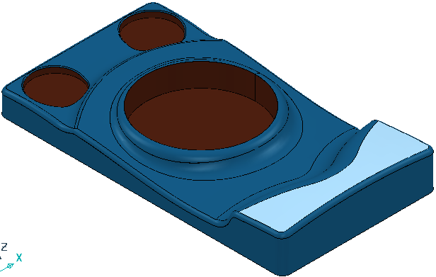

本例说明如何在曲面上创建边界。本例使用 Examples 文件夹中的 Speaker.dgk。
  1. 选择您要从哪个曲面创建边界。

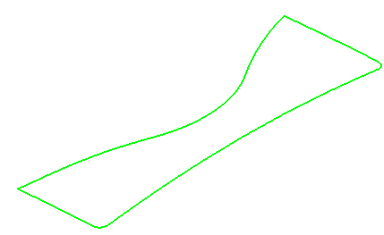

  3. 单击“曲线编辑器”选项卡 >“创建”面板 >“曲线”>“复合”以显示“创建复合曲线”工具栏。

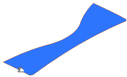

  4. 选择曲面边缘。
  5. 围绕曲面边界绘制曲线。
  6. 单击“创建复合曲线”工具栏上的 按钮(现在高亮显示)保存边界曲线。

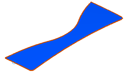

  7. 单击“创建复合曲线”工具栏上的 ,以完成所创建曲线的保存,然后关闭工具栏。
  8. 单击“曲线编辑器”选项卡 >“完成”>“接受”以保存更改。
    边界曲线将显示在 PowerMill 中。如果您看不到边界曲线,可单击以下选项不显示线框和着色视图:
    • “查看”选项卡 >“外观”面板 >“阴影”>“普通”。
    • “查看”选项卡 >“外观”面板 >“线框”。
注: 此边界现在可以按照与其他任何边界相同的方式使用,以帮助生成刀具路径。
