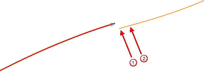

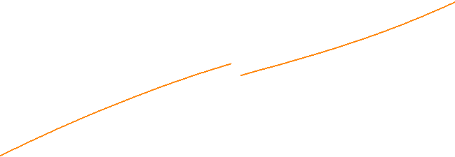

  1. 从相邻段之间存在间隙的曲线开始。
  2. 创建复合曲线时,PowerMill 会在到达间隙时自动停止。
  3. 单击橙色曲线末端( 周围)。系统将显示“复合曲线跳跃确认”对话框。

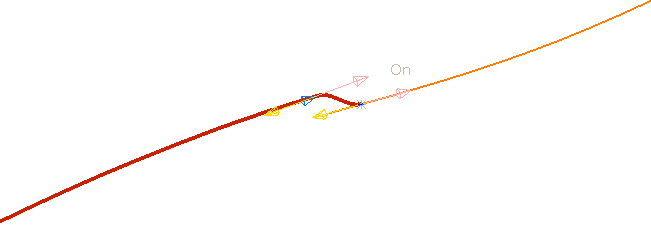

    取消选择“使用切线创建曲线”选项,以将曲线与一条直线相连接。
    选择“使用切线创建曲线”选项,以将曲线与一条相切曲线相连接。
  4. 在“复合曲线跳跃确认”对话框中单击“是”。
  5. 单击“创建复合曲线”工具栏上的 。
  6. 单击“曲线编辑器”选项卡 >“完成”面板 >“接受”。
