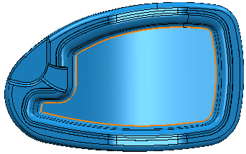

如果 PowerMill 无法判断驱动曲线或限制曲线,则您可以进行选择。此示例使用 Examples 文件夹中的 5axisModel.dgk 模型,并假设您已经创建嵌入式参考线。
  1. 从“策略选择器”对话框中选择“精加工”类别,再选择“流线精加工”。
  2. 选择镶嵌参考线。如果“状态”为“有效”,请转至第 9 步。

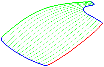

  4. 选择始端驱动曲线。
    始端驱动曲线为绿色。
  5. 选择末端驱动曲线。
    末端驱动曲线为红色。
  6. 选择一条限制曲线。
    限制曲线为蓝色。
  7. 选择第二条限制曲线(按住“Shift”键的同时进行选择)。
    第二条限制曲线为蓝色,也会定义切削方向和加工区域。
