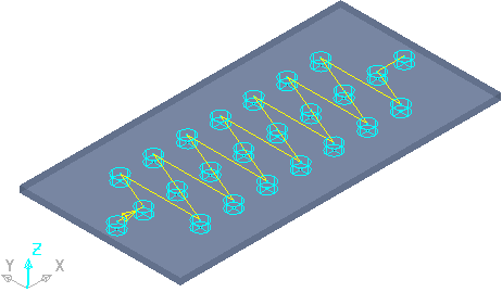

反向 - 选择此项可反转特征的分类顺序。将下图:

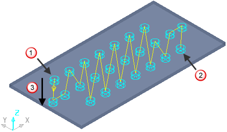

转换为下图:
第一个钻孔
最后一个钻孔
加工方向
