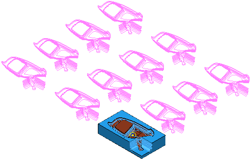

本例说明如何使用矩形参考线在刀具路径上创建多次移动。本例使用“保留原始” 选项,以便您可以轻松查看变换效果。
本例使用 Examples 文件夹中的 Chainsaw.ige 模型,并使用残留轮廓刀具路径作为激活的刀具路径。
  1. 单击“刀具路径编辑”选项卡 >“编辑”面板 >“变换”,以显示“刀具路径变换”选项卡。
  2. 单击“刀具路径变换”选项卡 >“变换”面板 >“多重变换”以显示“多重变换”对话框。
  3. 在“矩形”选项卡中输入以下内容:
    1. “行数”3。
    2. “行间距离”500。
    3. “列间距离”300。
    4. “列数”4。
    5. “空框”已取消选择。
    6. 单击“接受”(Accept)。
  4. 单击“刀具路径变换”选项卡 >“完成”面板 >“接受”,以接受更改并创建重复的刀具路径
