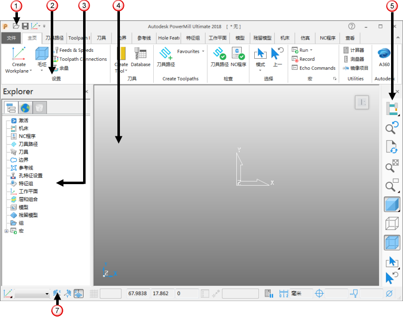

在您启动 PowerMill 时,它会显示以下窗口:
屏幕分为以下主要区域:
快速访问工具栏 - 用于快速访问常用功能区命令(例如“保存”),而无需在功能区中导航。
功能区 - 对 PowerMill 功能进行整理的选项卡和面板集合。
资源管理器 - 提供对所有 PowerMill 条目的控制。
图形窗口 - 屏幕的工作区域。
查看工具栏 - 用于快速访问 PowerMill 中的常用视图和阴影选项。系统在“查看”选项卡中提供了全部查看选项。
ViewCube - 用于以交互方式定向图形窗口的内容。
状态和信息工具栏 - 用于创建和激活工作平面、显示各种预设和用户定义的设置。如果将光标悬停在按钮上,系统会显示帮助。例如,帮助可以是光标下项目的简要说明,也可以是有关正在进行的计算的信息。
