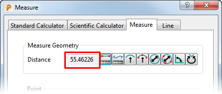

在图形区域中,单击点 和 。
您可以看到:
两个已选点之间的直线的 Z 轴分量。
两个已选点之间的直线。
在您选择点时,系统会显示“测量”对话框,并在“距离”域中显示 Z 距离。
