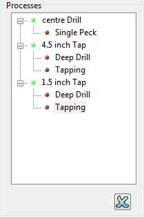

现在,为“1.5 英寸”的攻螺纹孔创建“深钻”和“攻螺纹”处理:
  1. 在“钻孔方法”对话框中,单击“增加处理”按钮以创建新处理,将其命名为 1.75 inch Tap。

您已创建一种“钻孔方法”,其钻孔处理可在模型上钻取和攻螺纹两种大小的孔。展开“钻孔方法”对话框上的“处理”可查看它们。
