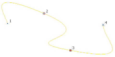

起始曲线如下:

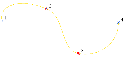

  1. 双击曲线。
  2. 选择点 2 和 3(按住 Shift 键的同时选择点 3)。
  3. 单击“曲线工具”选项卡 >“段”面板 >“编辑切线”以显示“切线编辑”对话框。

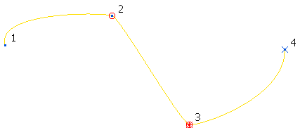

  4. 为“缩放”输入 4。
  5. 单击“取消”。
  6. 单击“曲线工具”选项卡 >“段”面板 >“编辑切线”。
  7. 为“缩放”输入 0.2。
  8. 单击“确定”。
