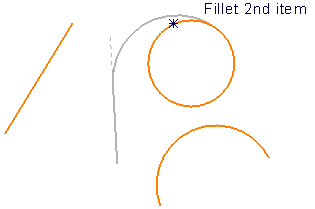

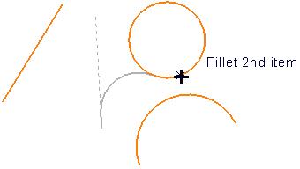

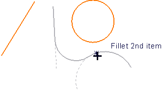

  1. 单击“曲线编辑器”选项卡 >“创建”面板 >“圆和圆弧”>“裁剪的圆倒角”以显示“圆倒角”工具栏。
  2. 选择要对其创建圆倒角的第一条曲线。
  3. 将光标悬停在第二条曲线上以查看结果。
  4. 选择曲线以创建此结果。
    此时,这两条曲线被裁剪为圆倒角。
