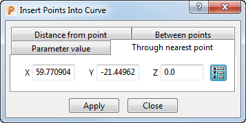

“插入点到曲线”对话框
您可以通过四种方法,使用“插入点到曲线”对话框将点插入曲线。
单击“曲线工具”选项卡 >“点”面板 >“插入”以显示“插入点到曲线”对话框。
以下曲线展示了这些选项。
参数值
输入值 2.25,然后单击“应用”会在点 2 和点 3 之间的 1/4 处插入一个点。
通过最近点
输入值 X - 60、Y - -21、Z - 0,然后单击“应用”会插入此点:
并且系统会通过该点的实际坐标更新对话框。
