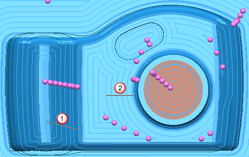

  2. 单击“移动开始点”选项卡 >“移动”>“多”。
  3. 绘制一条直线 。
  4. 再绘制一条直线。

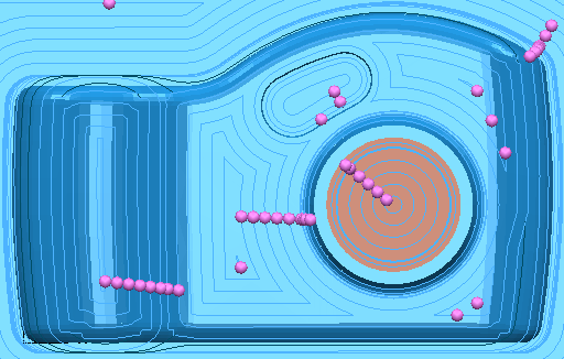

  5. 单击“移动开始点”选项卡 >“更新”面板 >“暂缓”。系统会移动已编辑刀具路径的开始点。
